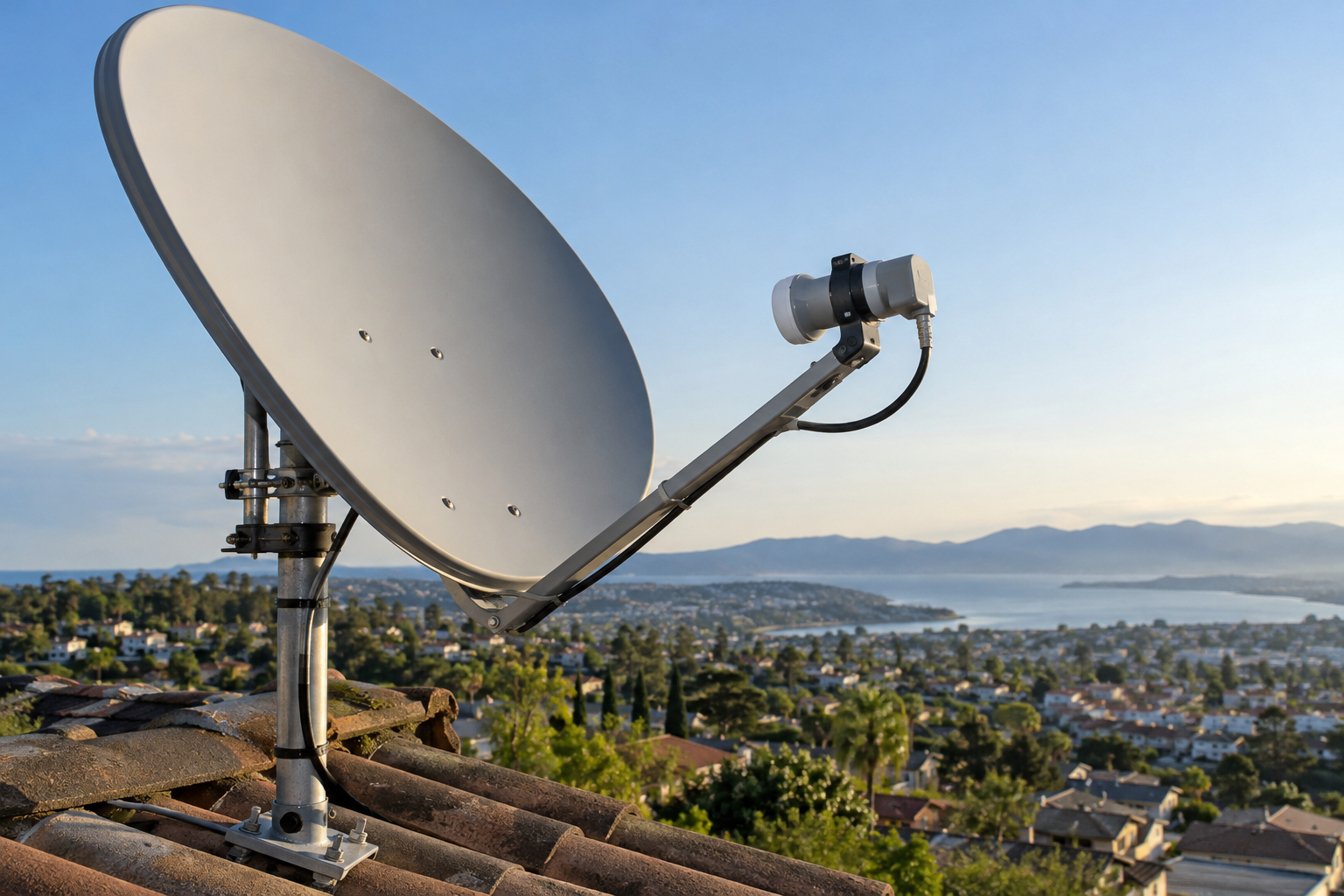

كيف يحدد طبق الدش القمر الصناعي الذي يستقبله؟
طبق الدش المستخدم في استقبال القنوات الفضائية هو هوائي عاكس، يعرف باسم Parabolic Reflector Antenna. وتتمثل وظيفته في تجميع الموجات الكهرومغناطيسية القادمة من اتجاه معين وتركيزها عند منطقة التغذية التي توجد بها وحدة LNB.
عندما يتم توجيه الطبق بصورة صحيحة نحو موقع مداري معين، تصل الموجات القادمة من هذا الاتجاه إلى سطح العاكس، ثم تنعكس باتجاه وحدة الاستقبال.
لكن الإشارات القادمة من اتجاهات أخرى لا تتجمع بالضرورة عند الموضع نفسه. وقد تصل إلى وحدة LNB بطاقة أقل بكثير، أو لا تصل بمستوى يسمح باستقبال القنوات.
ولهذا يمكن أن يستقبل الطبق عددًا كبيرًا من القنوات الموجودة على عدة ترددات ضمن الموقع المداري الذي يستهدفه، لكنه لا يستطيع تلقائيًا استقبال الأقمار الموجودة في اتجاهات مختلفة.

لماذا لا تستطيع LNB واحدة استقبال جميع الأقمار؟
توجد وحدة LNB في منطقة التغذية الخاصة بالطبق، وتستقبل الطاقة الراديوية التي يركزها العاكس.
في التركيب التقليدي، يتم ضبط موضع وحدة LNB بحيث يتوافق مع هندسة الطبق واتجاهه الرئيسي.
عندما تصل إشارة من قمر آخر يقع خارج الاتجاه المستهدف، قد تتجمع الطاقة في موضع مختلف عن موضع التغذية الرئيسي، أو تصل بكسب أقل.
ولهذا لا تستطيع LNB واحدة مثبتة في البؤرة الرئيسية استقبال جميع المواقع المدارية بكفاءة متساوية.
ومع ذلك، قد تتمكن بعض الأنظمة من استقبال إشارات من مواقع متقاربة جدًا ضمن ظروف معينة، اعتمادًا على عرض الحزمة وقوة الإشارات وتصميم الهوائي.
لكن هذه الحالات لا تعني أن وحدة LNB واحدة تستطيع تغطية القوس المداري بأكمله.
